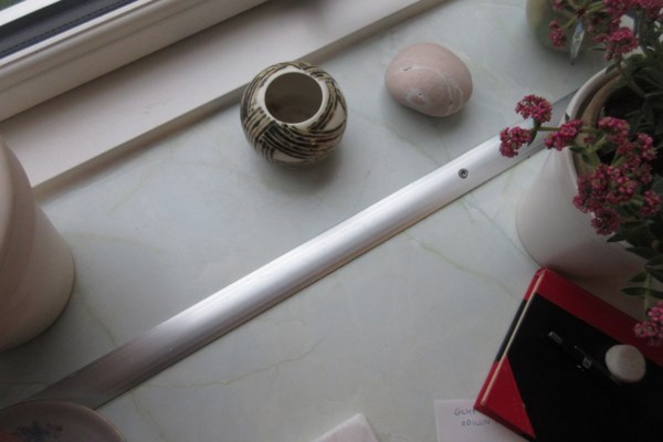

Ja hvad er pænt. Jeg stod i den samme situation, og gad virkelig ikke lave nye lysninger og vinduesplader. Jeg fik en plade til overs fordi jeg skiftede et vindue med en dør. Den delte jeg i 2 og satte i de to vinduer i stuen med en metalliste til at skjule revnen imellem dem
Under pladerne satte jeg tre klodser som de kunne ligge på samtidig med at 3 skruer kunne skrues ned i dem gennem metallisten. Jeg gjorde det samme med lysningerne blot med noget plade bag den gamle lysning som gik ud forbi som det nye kunne skrues i. Og spartles og males. Du skulle ha haft vinduer med not til lysning, men du kan købe notliste på trælasten og skrue ind i vinduet.
