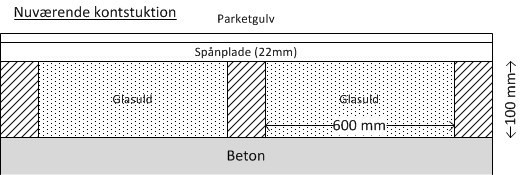

I den nuværende opbygning er der beton, strør med 60 cm mellemrum (glasuld isolering), spånplade og parket gulv. Jeg har fjernet parketgulvet, og når vi går rundt på spånpladen knirker det lidt.

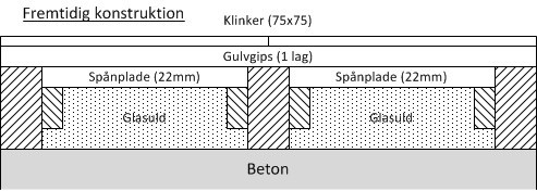

Vi har fundet klinker i 75x75 cm som vi gerne vil have lagt. Jeg er selv kommet frem til en løsning, hvor gulvet forstærkes og den bliver lagt gulv gips.
- Hvad tænker i om denne løsning? Andre forslag/forbedringer?
- Hvordan skal træ skellettet forstærkes?
- Skal jeg andvende anden isolering?
- Hvad anbefaler i til gulvgips?
- Mangler jeg noget?
