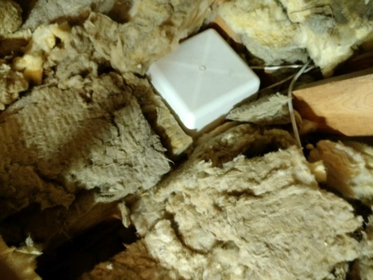

Jeg har 200mm isolering og vil efterisolere til 300mm isolering.
Der er monteret dampspærre og den er samtidig brudt af en masse ældre spots med LED. Disse spots er monteret med en "safebox" ovenpå, der ikke slutter tæt mod dampspærre. Safeboxen er lagt ovenpå forskallingsbrædder og stikker generelt meget op.
Jeg er nu i tvivl om hvad jeg skal gøre af følgende:
1. Gøre ingenting ved spots og dampspærre, men bare lægge 300mm isolering.
2. Prøve at tætne dampspærre til safeboxe vha. tape og ekstra folie.
3. Udskifte spots til nye smarte der kan monteres i isolering uden brug af safeboxe og så gøre dampspærre tæt ved denne.
På forhånd tak.

1) Dumt! Utæt dampspær kan give skimmelsvamp.
2) Den billigste metode. Ville være fint, såfremt du får dem tætnet. Dog tager de jo lidt af isoleringen i tykkelse.
3) Dyreste metode - men samtidig kan du skifte til spots med lavenergi pære, så du sparer strøm på længere sigt.
Mvh. Christian M
