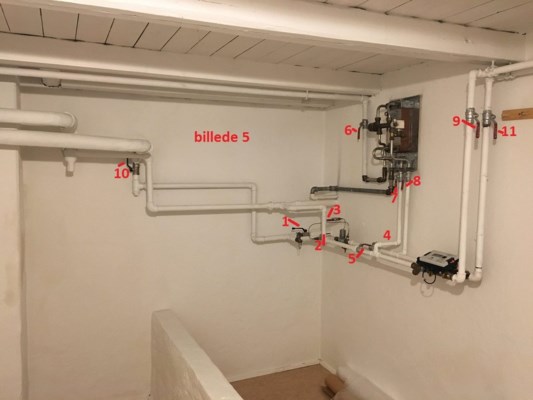

Jeg er flyttet i et hus med installationen vist nedenfor. Problemet er, at der skal gå minimum 10 minutter, før at der render varmt vand ud af bruseren. Det tager endnu længere tid ude i vandhanen ved køkkenet, da strålen ikke kan live så kraftig som bruseren, så volumen af vand er mindre pr. time.
(billede 5)

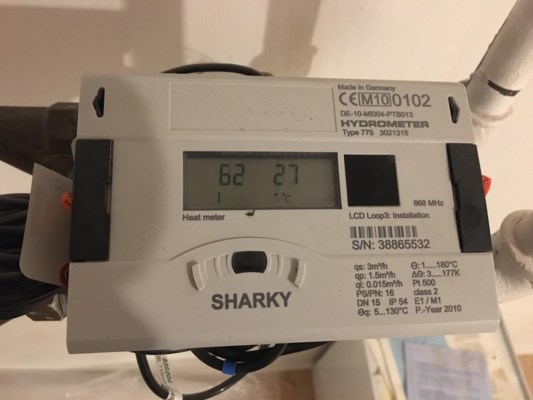

Indgangstemperaturen og udgangstemperaturen ses nedenfor. I går ved 17-tiden stod tallet 27 til at være 54 - men der var alligevel ingen varm vand. Dette billede er taget her til morgen 06.30 efter at 2 personer har været i bad, og vandet har løbet i omkring 20 minutter på fuld drøn (ikke så vandstrålerne stikker, men der kommer rigtigelig vand ud).
(billede 2)

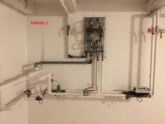

Et billede forfra :
(billede 1)

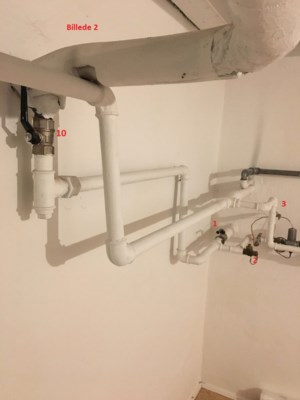

Rørene til venstre:
(billede 2)

Det ligner et direkte system. Med fjernvarmevand i radiatorerne. Har du prøvet at tænde for det varme vand og så mærke hvor varmen breder sig fra for på den måde at finde flaskehalsen?
Dine rør mangler også noget isolering. Måske er det en del af problemet.
