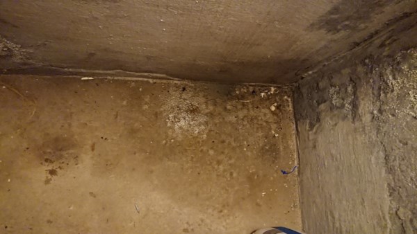

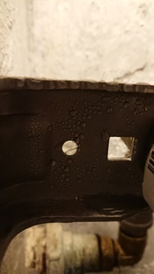

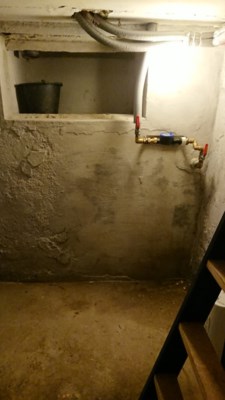

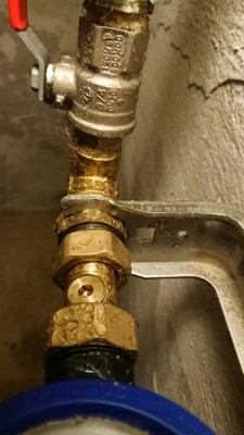

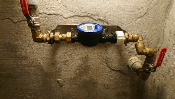

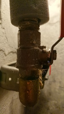

Vandet kommer ind i mit hus via en 5 m2 "stor" kælder uden udluftning. Sådan ser mine vandrør omkring måleren og gulvet under dem ud.
Det er jo piv-vådt! Umiddelbart virker loft, vægge og de isolerede rør tørre.
Nogen ideer til hvorfor?
Bonus-info:
* Rør og haner er nye
* Tilslutning og afløb til vaskemaskine, tumbler og opvasker er "på den anden side af væggen til højre og op på næste etage.
* Jeg har haft affugter til at køre i kælderen og har kunnet tømme 2-3x 8 liter i døgnet - affugteren har ikke kørt i et par uger.
* Toiletter er tjekket for vandløb - det ene har løbet, men blev stoppet for 3-4 uger siden.
Og så ved jeg ikke, om dette er relevant, men det handler om vand, så den detalje får I også lige med. I februar 2016 anskaffede jeg mig en baby til. Fire måneder efter steg vores vandforbrug fra 5,5 - 6,0 m3 til ca. 8. Det skete i præcis den måned, som jeg fik ny opvasker. I april i år flyttede vi. Vi lagde ud med et massivt vandforbrug pga. løbetoilet, men det ser nu ud til at have stabiliseret sig på 8. Som sagt - ingen ide om det er relevant :-)

Det er kondens. Det kan du begrænse ved at isolere rørene.

Tak Tusse. Så må jeg i gang med saksen :-D

Det er grundvandet der står højt , der skal drænes udenfor...............

Ja typisk indsivende grundvand ..............
