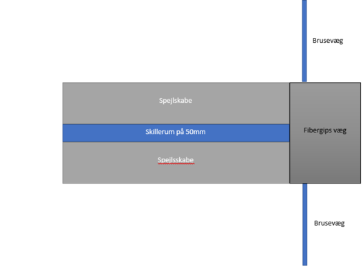

Vi har to badeværelser op mod hinanden og er igang med at lave en "skillevæg", hvor de indbyggede spejlskabe skal sættes op på. Men jeg kunne godt tænke mig at "lydisolere lidt mellem de skabe, der står med ryggen mod hinanden.
Men er der noget jeg lige skal tage højde for i forbindelse med at det er badeværelser?!? - må jeg godt bare ligge rockwool bag skabene!?

Er "rigtig" gipsvæg med vådrumsgips er langt at foretrække. De "tunge" gipsplader dæmper lavfrekvent lyd rigtig godt. Det er vigtigt at lukke helt lufttæt - der skal fuges i kanter - ellers slipper der også lyd igennem.

Jeg tænker samtidig på "fugten" i rummet - kommer det til at betyde noget, hvis jeg ikke sætter en fibergips op som bagvæg!? - det vil æde yderligere 2 cm af skabsdybden.
