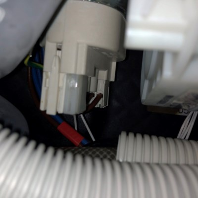

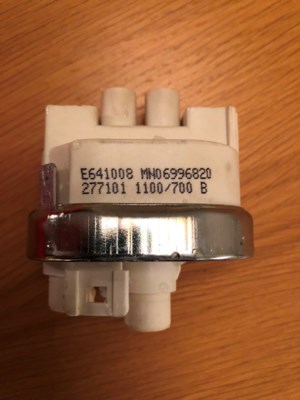

Symptom, maskine tømmer ved start pænt ud for vand, men stopper få sekunder efter. Søgte en del på nettet (amerikanske sider) og de fleste pegede i retning mod niveaukontrol enheden der fejler. Dernæst en chat med nettoparts der også mente det var niveaukontrol enheden. Niveaukontrol blev bestil hos reservedel.nu da netto parts ikke havde enheden. 699kr med posten og skiftet ud er maskinen nu fikset og weekenden reddet :-)
