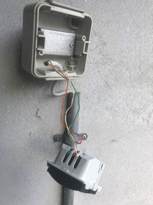

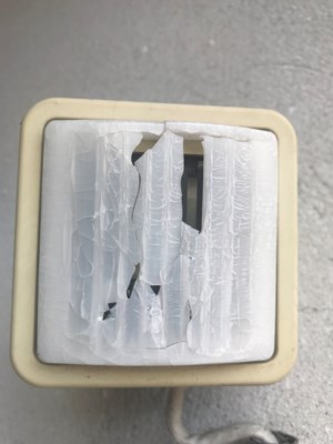

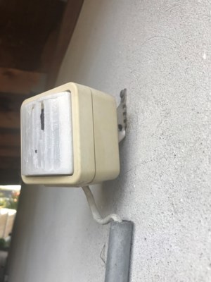

Som det ses på billedet er min udendørs PIR gået i stykker. Den fungerer faktiske lidt for godt, da den tænder og slukker lyset hele natten
Min første tanke var at købe en ny og montere den i stedet for den gamle.
Så vidt jeg kan se er det en LK model jeg har siddende - og flere steder har jeg læst af folk anbefaler Servodan i stedet for LK.

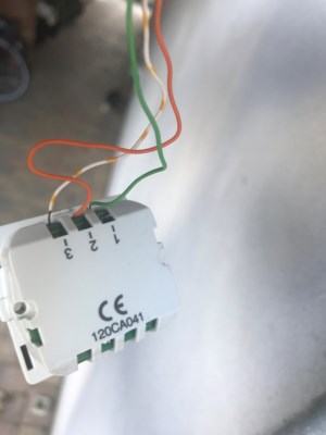

Jeg er i bund og brug bare interesseret i at min PIR kommer til at virke men mindst muligt bøvl, som at skulle trække nye ledninger osv.
God råd modtages

Er det ikke bare at købe en tilsvarende og sætte op.

Jo men kan ikke finde en magen til, de er aller lavet om, men fandt dig et cover der muligvis løser opgaven

Ja, jeg fik det løst.
Det er korrekt at modellen er udgået, så jeg købte nedenstående som kunne forbindes på samme måde. Fungerer perfekt.
  • OPUS® 74 UNDERLAG 1 MODUL, LYSEGRÅ 15,00 kr
  • OPUS® 74 PIR afdækning/adaptor, Anvendes til Fuga® 180 PIR sensorer, så de opfylder IP4 464,00 kr
  • LK FUGA® IHC Control Pir sensor 24v 180°, lysegrå 550,40 kr
