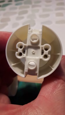

Jeg har købt almindelige fatninger af mærket Elworks i Jemogfix. Men kan ikke se hvordan jeg skal fastgøre ledningerne. Der er ingen skruer at løsne og ikke noget der kan vippes tilbage.
Troede der manglede noget i fatningen så har åbnet en mere men den ser ud på samme måde.
Er der mon nogen der kender tricket til disse?

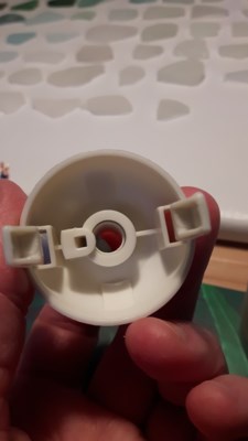

ledningen skal igennem huldet på billede 2, så skal du bare af isolere den brune og blå ledning, så skal kobberet snoes og puttes ned i et af hullerne på hver sin side af mider pinden
