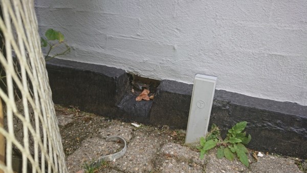

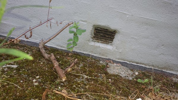

Der er disse ventilationshuller i mit hus. På den ene side sidder de i soklen, på andre sider over soklen. Jeg overvejer at få huset hulmursisoleret. Jeg har haft et firma ude, hvor manden siger, at de her huller kun sender kold luft ind i huset, og at de bør lukkes og muren isoleres. Han siger, at det eneste, som disse ventilationshuller gør, er at sende kold luft ind i huset.
Hullerne på den ene side af huset - den side, hvor de sidder i soklen, er i øvrigt stoppet til med rockwool, hvilket står i tilstandsrapporten som en bemærkning.
Jeg tænker, at jeg hellere lige med tjekke den holdning, med nogle fornuftige mennesker - og det er så jer ;-) - inden jeg går i gang med at smide mørtel på :-) Så hvad siger I til tildækning af disse huller?

Du skal have tjek på om ventilerne går til krybekælder eller lignende inden du begynder at lukke dem.

God pointe at jeg skal tjekke hvad de går til først! Ham, som var ude at kigge på det, bad jeg om at sætte sit "hulmurskamera" på ristene og se, hvad der var bagved. Det gjorde han på en af dem, en af dem der sidder over soklen, og der kunne han kun se mur bagved. Er det tjek nok og kan jeg herudfra konkludere, at de ikke går til krybekælder? Eller skal jeg gøre mere?
Jeg har i øvrigt ingen ide, om der er krybekælder - der er ca. 5 m2 kælder under køkkenet i huset, jeg ved ikke om det kan tyde på, at der også er krybekælder under resten?
