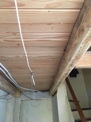

Hej med jer,
Jeg har fået revet loftet i min kælder revet ned. Varmerørene/slangerne er i den sammenhæng blevet lagt op i etageadskillelsen, som I kan se på billedet (hvide slanger). Næste skridt er, at der skal lægges 100 mm isolering op og så lukkes af med Farmacell.
Mit spørgsmål er: Bør jeg isolere varmeslangerne med rørskåle? De bliver jo på den ene side isoleret med de 100 mm, men op imod gulvbrædderne er der ikke nogen isolering, så der vil der være et varmetab.
Bh Thomas

Det korte svar er JA
Man skal isolere når de går igennem rum hvor varmen ikke skal bruges hvis vi taler om gulvvarme. Er det til radiatorer skal du faktisk isolere helt hen til opføring og du får får endda den fordel at din gulvtemperatur ikke lokal bliver for høj.

nu er de jo fritlagt så isoler, men besparelse er nok ikke eksisterende.
