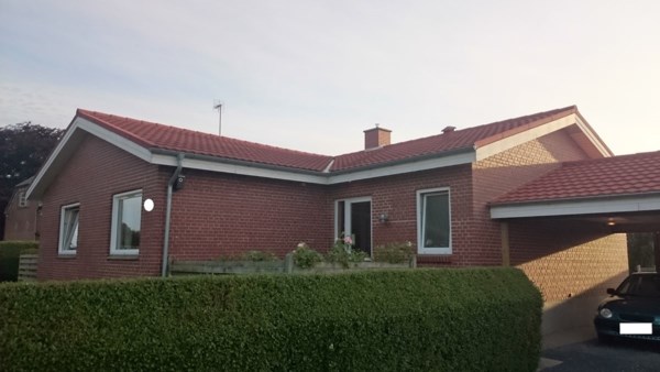

Jeg lagde Decra tag på mit hus i 2003, det har fungeret perfekt.
Jeg fik også et tilbud fra Jysk tagteknik, men synes det var alt for dyrt, så jeg lagde det selv på, oven på det gamle eternittag, som var ved at være utæt.
Det ser sådan her ud, billedet er fra sidste år...
