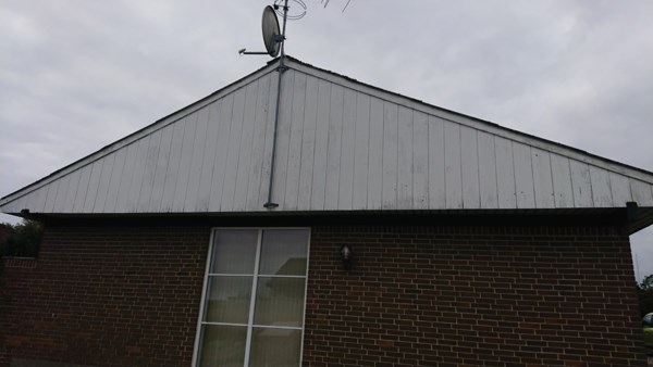

Jeg skifter træværket og tagrender på huset dette efterår og i den forbindelse også gavle. Som i kan se af billede, så er det sporfiner plader, men de skal skiftes til klink af træ. Hvordan skal jeg bygge det nye bærende skelet som jeg kan skrue klinke brædderne ind i og kan sådan en hus gavl bære et nyt skelet + brædder?
Bagved nuværende gavl er der ikke skelet og det ser ud til at den samlet på bagsiden med 2 vandrette lægter.
Den løsning jeg tænker vil virke er at tage gavl ned, opsætte tynde brædder lodret og med 10 - 15 cm. mellemrum, og herefter dække fladen med vindpap og oven på dette montere jeg klink beklædning.

Ville lave et skelet i 2x4 center på 60 cm. Beklædes med vindpap og klemlister
