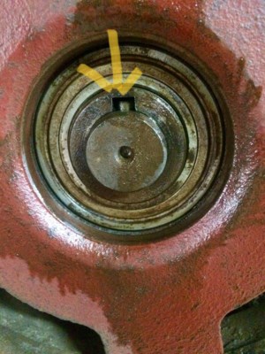

Nogen der ved hvordan man løsner sådan en fætter her?
Har afmonteres 3 låseringe,men kan sku ikke helt få den her fri,det virker som om at den (pal) skal trykkes ned...har haft hele svinghjulet drejet rund og prøvet om den vil,men lige lidt hjalp det

sandsynlivis noget konisk, slå let med hammer hele vejen rundt på svinghjul.

Har du prøvet med en aftrækker på svinghjulet og akslen?

Nej ikke endnu,men det tror jeg da jeg vil prøve,det har lige fået en god omgang wd 40 så lader det lige stå og trække lidt

Den du har der er en kile. den skal ikke trykkes ned.
Men som de andre skriver, en aftrækker på. Et billede lidt længere fra kan måske hjælpe
