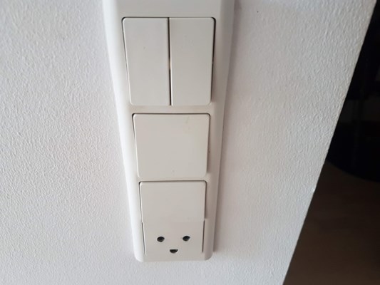

Jeg havde for noget tid siden en kortslutning i lejligheden der gjorde at alt strømmen gik. Relæet havde slået fra og jeg slog det til igen, og strømmen var tilbage; bare ikke i gangen.
Lyset i gangen er halogen spots på lysdæmper (Hager EV011), og der er to afbrydere til som er fjederkontakter.
Jeg har også lysdæmper funktion på lyset i soveværelse og køkken, og det virker ganske fint.

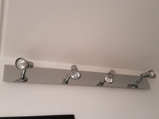

Jeg håbede at det var halogenpærerne der var røget sig en tur, men har netop prøvet med ny pære, og det virker fortsat ikke. Jeg har taget billeder af det hele, og håber virkelig at nogen kan pege mig i den rigtige retning - forhåbentlig behøver jeg ikke elektriker til at ordne det. p.s. jeg overtog lejligheden for 2 år siden, men der var meget pæn el rapport, og det har også virket upåklageligt ind til kortslutningen.
Tak,
Kasper

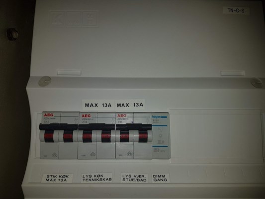

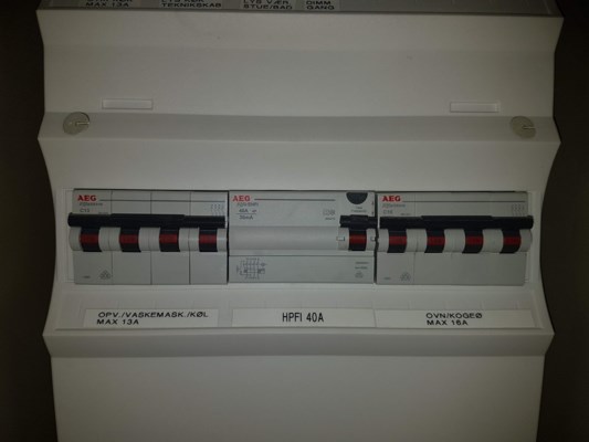

Lys dæmperen har formentlig kun en udgang, så lysdæmperen kan styres fra flere steder, men kun tænde lyset et sted. Er det ikke det du mener? Hvis lysdæmperen kan tændes fra de andre steder er kontakten defekt. I mine øjne er der noget i din forklaring, der ikke passer. Der er også kun en lysdæmper i din gruppetavle.

Det jeg mener er at jeg kan dæmpe lys flere steder end blot i gangen. Jeg kan dæmpe lys i køkken og jeg kan dæmpe lys i værelse. I køkkenet er det også en fjederkontakt - virker fint. I værelset er det sådan en rund lysdkæmper kontakt - virker også fint. Jeg kan nå den runde kontakt fra gangen af, så jeg målte på 3 mens jeg tændte for lyset i værelset, og der er ikke noget strøm på 3.
Hvis du ser billedet nedenfor og den måde det er mærket op på, så kunne det godt se ud som om at den blå hager kun er til gangen, men det giver da ikke noget mening, for hvor skulle de andre lys så blive dæmpet fra?
Så kan der i stedet være gået en sikring et sted jeg ikke kan se?
