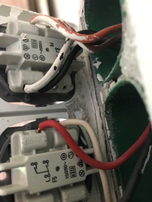

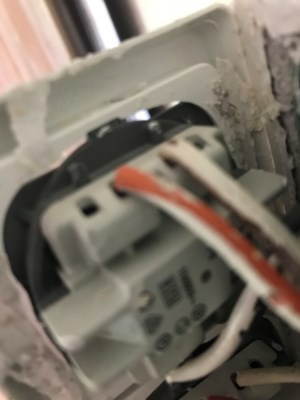

Jeg er ny i dette forum, har kigget på de tråde som har omhandlet ovenstående emne og er desværre ikke blevet meget klogere i forhold til min egnen installation. Så nu opretter jeg min egen tråd, for at hører om der er nogen af jer der kan hjælpe. Jeg har købt en lysdæmper til min LED spisebords  lampe og vil gerne montere lysdæmperen, da lampen er alt for kraftig. Der er 2 kontakter tilsluttet lampen, hvor den må ene må være korrespondance, vil meget gerne skifte den ene kontakt ud med min ny indkøbte lysdæmper.
Kontakt 1 set fra oven (Her vil jeg meget gerne montere lysdæmperen)
Kontakt 1 set fra neden.
Kontakt 2 (Korrspondance)

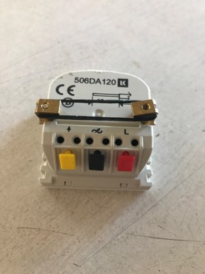

Din lysdæmper er i følge databladet ikke egnet til dæmpning af LED pærer, som i øvrigt også skal være beregnede til dæmpning.
Tilbage til dit spørgsmål. Du skal slutte fase (sorte ledninger) fra afbryderen til klemmen med den røde udløser. Orange ledning forbinder du til klemmen med bølgelinien (den i midten). Den brune ledning skal du ikke bruge, før du har fået fat i en fjeder til at lave den anden korrespondanceafbryder om til et impulstryk. Den brune skal så forbindes til klemmen med pilen. Du får så en orange ledning i begge afbrydere tilovers. Begge ender forsynes med en samlemuffe og lægges ind i dåsen. Du har formentlig købt lysdæmperen, så prøv om den virker. Databladet er vist herunder.

Start med at prøve den dæmper du har købt. Du kan være heldig det virker. Men det er ret sandsynligt, at det ikke gør.
Hvis du følger Fabrins vejledning, så får du kun en orange til overs ved afbryderen og ikke ved lysdæmperen.
