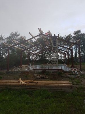

Jeg er i gang med at et selvbyg af 153m2 isoleret hal med stålspær.
Jeg er nået så langt at jeg gerne vil have tag på, og her kommer min viden som tidligere smed (og ikke tømrer) til kort :)
Spørgsmål:
Vil folk anbefale undertag når der er tale om eternittag (B9S) og isolering? Altså tagpladerne behøver ikke undertag, men jeg ved ikke om det kun gælder i en alm. og kold maskinhal?
Jeg vil jo gerne undgå vand og fugt i isoleringen.
Hvis noget har en opskrift på fremgangsmåden, så sig gerne frem (har en god idé, men det er jo første gang).

Hvis der er tilstrækkelig taghældning jf. producentens anvisninger er det ikke nødvendigt (cembrit skriver 14 deg)
Mvh Simon

Ja hov, den info glemte jeg.
Taghældning er 20gr.
Kan jeg så bare opbygge det således:
Tag, isolering, dampspærre (bliver opvarmet) og indv. beklædning?

Det er ok løsning når du blot laver tilstrækkelig ventolation under tagplader. Det vil sige 50 mm imellem plader og isolering og det der svarer til 10 mm i hver side og 20 mm samlet i rygning.

Tak for svar.
Ja der kommer også plads til ventilation 👍
Hvordan vil du bygge det op?

Det skal da bare laves som du selv beskriver det. Der skal nok en udglødet tråd under isolering. Men ellers kan jeg ikke se der mangler noget.
