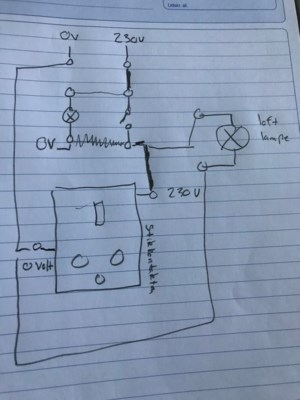

Er der nogen der kan give et par råd eller to???????  Det driller lidt !!!
Skal monterer afbryder med glimlampe så der er ledelys (lampe skal lyse når der er slukket for loftslys )
Der skal i samme dåse monteres enkelt stikkontakt m/afbryder og ledningen fra loftlyset ?????
Lige nu lyser glimlampen slet ikke og der er kun strøm i stikkontakten når loftlyset er tændt.....
Nååå måske sådan her :
Giver den en 0V på anden side af glimlampen ikke ???? og fjerner den lus nederst over til anden side af afbryder.
Så er der konstant lys ikke????
MEN hvad med problemet med at der kun
Er strøm i stikkontakten når øverste afbryder er sluttet... det går da ikke vel??
Håber der er en elektriker der gider hjælpe???

Du skal have fast fase og nul på stikkontakten.
Afbryderen skal have fase ind og mellemledning ud til lampe (som selvfølgelig skal have en nul for at kunne lyse).
Glimlampen skal have fast fase og nul, og vil derfor lyse konstant.
Så på din tegning 2 skal ledningen fra afbryderen til stikkontakten flyttes op på tilgangsiden af afbryderen så spiller det

Hvis du ønsker at glimlampen skal lyse med SLUKKET loftslys ( ledelys )  så er tegning 1 omkring glimlampe delen OK Så vil glimlampen slukke når loftslys er tændt, og den vil trække en ganske lille strøm igennem lampen fra 0 leder og derfor lyse med slukket loftslys.
Men naturligvis skal stikkontakten monteres som Henrik har forklaret.

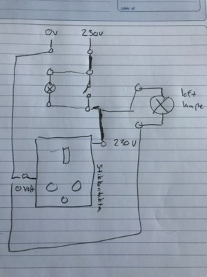

Men på øverste tegning får glimlampen jo ingen 0V ???? Så lyser den vel ikke ????
Eller den “får”  måske sin O leder på den anden side af loftlampen??????

Som jeg skriver:  "den vil trække en ganske lille strøm igennem lampen fra 0 leder og derfor lyse med slukket loftslys"
Som din sidste tegning er vil glimlampe lyse altid. Det er måske også ok. men på den anden måde kan du på afstand se om lyset er slukket i ? ? Bad

Så burde glimlampen i afbryderen også lyse lige nu,men må hen og tjekke om glimlampen er “gået” !!!!
Tusind tak for hjælpen👍👍

Den skal have fase på den ene side og trækker så nul igennem lampen, når afbryder er slukket. Den lyser så heller ikke hvis pæren i loftslampen er sprunget

Og sikkert heller ikke med en LED pære i lampen
