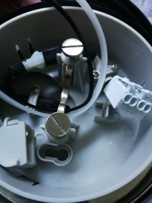

Jeg har lige købt en meget fin lampe( synes jeg) i en genbrugsbutik. Udover at være en kæmpe har den en dims/kontakt i stedet for en almindelig samlemuffe. Jeg kender overhovedet ikke dette system så aner ikke hvad eller hvordan jeg skal gøre for at tilslutte den. Er der nogen som kan hjælpe mig lidt på vej ???

Det er en fjederbelastet samlemuffe. Du skal blot presse din afisolerede ledning ind i samlemuffen. Tror kun den duer til stiv ledning. Ellers klip samlemuffen af og brug almindelige samlemuffer.

Tusind tak for hjælpen, nu kan jeg endelig komme videre i projektet 😊

Man kan godt bruge blød ledning, tryk på "knappen" ovenpå muffen og du kan se den åbner sig. Så hvis du har snoet ledningen godt så kan den gå ind.
m.v.h. Erik
