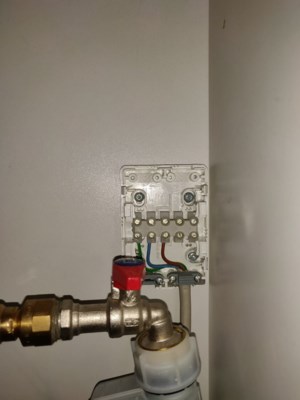

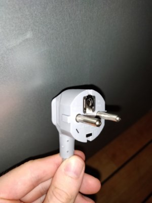

Hej, jeg står og skal tilslutte min opvaskemaskine, vand og afløb er allerede ordnet så nu mangler jeg kun strøm. Desværre er der ikke et almindeligt stik i væggen men derimod en kasse med 3 ledninger til, se billedet herunder. Stikket fra opvaskemaskinen er som nr. 2 billeder. Jeg har efterfølgende klippet stikket af og får derefter 3 ledninger: Blå, Mørkrød og Grøn/Gul(nøjagtig som på billede 1).
Hvad skal sættes til hvad(ja, jeg slukket selvfølgelig for alt strøm først :)?
Billede 1:
Billede 2:

Blå til blå, brun til mørk rød og gul/grøn til gul/grøn.
