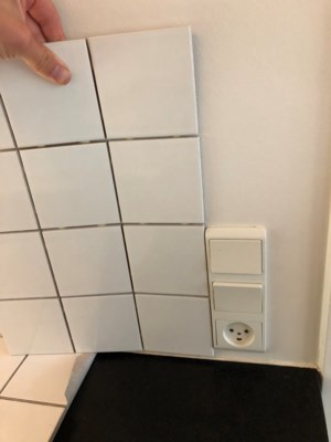

Jeg skal til at sætte fliser på køkkenvæggen ved komfuret. Der er 2 stikkontakter på væggen. Skal jeg have kontakten ud og sidde udenpå flisen eller kan jeg blot sætte flisen op til kontakten?
Har det nogen betydning andet end hvis jeg skal skifte til en anden kontakt engang?

Flyt stikkontakten ud. Det andet kommer til at ligne noget der er løgn. Det er sådan nogle småting der er forskellen på prof arbejde, og det vi normale mennesker går og klamper sammen derhjemme.

Ja, rammen skal sidde uden på fliserne.

Er det ok at gøre sådan her og så købe nogle længere skruer så de kan nu ind i dåsen?
