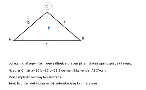

Hejsa, der er fløjet 2 vinkelrygningsplader af huset og jeg ved ikke hvilken hældning taget har, dog har jeg været oppe på stigen flere gange og af, herunder også brugt Angle meter fra playstore, som påstår at taget er 10 grader.
Men der findes ikke 10 graders plader, så skal jeg forstå det som at der så skal bruges 2x10=20 graders vinkelrygningsplader?
Er der en måde at udregne det på når man kender abc, men ikke ABC og h?
Se tegning for mål.
Jeg har prøvet flere steder på nettet at finde fomler til udregning men indtil nu har jeg fået nogle vandvittige resultater.

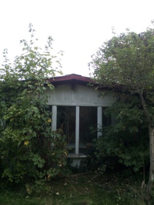

Foto af gavl

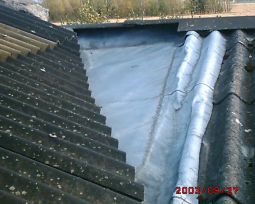

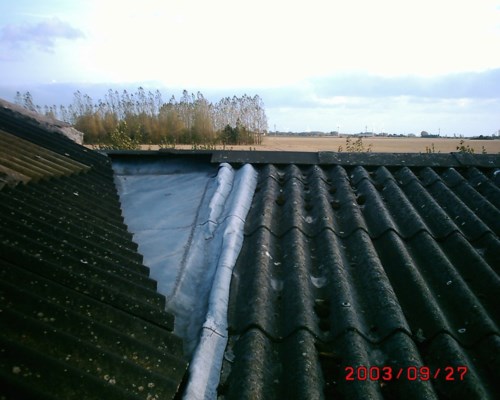

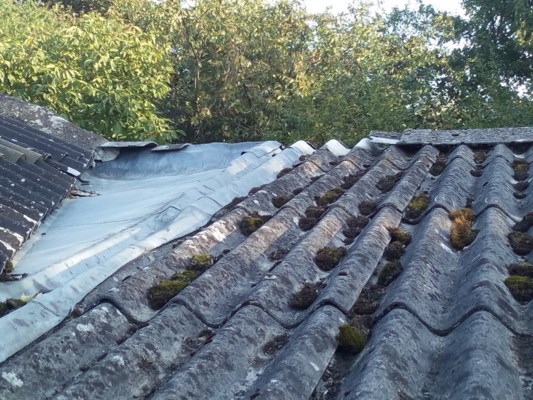

Foto af vinkelrygning hvor pladerne er røget af
Hvordan det så ud før skaden skete
Jeg er udemærket klar over at det er noget klamhuggeri, men det er som tidligere ejer har lavet og kommunen godkendt. Der er ikke økonomi til at lave det om.
Hvis der kan laves en anden løsning, må I MEGET gerne foreslå det, gerne med tegning eller foto.
Ville denne plade kunne bruges og skæres og bøjes så slagregn / vindstød ikke ødelægger mere?
https://www.frishop.dk/pi/Rias-alu-...48700.aspx
Bøjning skulle så være nedad hvor det er skåret væk på ovenstående fotos.

Du bruger en sinusrelation Sin(B)/b = Sin(C)/c. Nu definere jeg min trekant til at være den retvinklede trekant til venstre for din h-linje, så B er altså 90 grader. Så kan vi isolere Sin(c):
Sin(C)/c = Sin(B)/b
Sin(C) = Sin(B)*c/b
Og når vi indsætter dine tal får vi:
Sin(C) = Sin(90)*29,25/30 =29,25/30 =0,975
C =77,16 grader
Det betyder at A er knapt 13 grader. Detter er en meget lille vinkel og jeg er usikker på om du kan få rygningstegl i den vinkel da det er under den vinkel man normalt anbefaler til denne type tag.

Du tager din tommestok eller et par lister med en skrue i, og lægger over den eksisterende rygning, hvorefter du tegner så vinklen op på et stykke pap.
Så går på tømmerhandelen, hvor de har en vinkelmåler.
Den type eternittag må ikke lægges under 14 grader.

Det er naturligvis korrekt somder skrives.
Men hele hemmeligheden ligger i at man bestiller ikke rygninsplader efter den vinkel de har. Så skulle din reelt hedde ca. 165 grader. Det bestilles efter tagets hældning, og den er så regnet ud af perhans til 13 grader. På dine billeder ligner det også sådan noget tag.
Det er ikke vigtigt at ramme præcis den rigtige vinkel, men nærmeste over. Så du skal bare hen for at købe den der er " fladest "  Den alu vinkel du henviser til kan godt bruges. Og du kan godt rette den lidt ud ved simpelt hen at træde på den. Men du har ikke behov for at dækkehullet helt. Det ses at bly inddæknig går helt op over kip, så der vil ikke komme regn ind.

Vil det så sige at jeg skal have fat i en 15 eller 20 graders plade?
Ingen af de lokale trælaster har dem, da det er bestillingsvare og så kan jeg lige så godt gøre det selv.

Da det er regnet ud til 13 grader, så er det 15 graders rygning.
