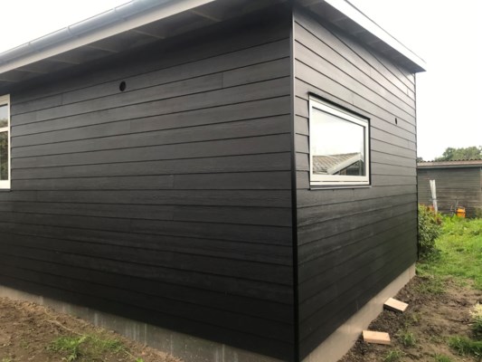

Da jeg kan forstå, at papiruld er ubehageligt for mus/rotter at ligge i, kunne jeg godt tænke mig at bruge det det i gulvet på mit nye kolonihavehus. Jeg er dog lidt i tvivl om, hvordan konstruktionen skal være.
Jeg har et bjækelag på 145mm tykkelse, og ca. 20cm hulrum under bjælkelaget, hvor der er god ventilation.
Min tanke er at montere difussionsåben vindspærre på undersiden af bjælkelaget, og så fylde op med papiruldsgranulat af denne type. https://www.bygmax.dk/iso-let-papir...palle.html (der bliver ligeledes monteret forskallingsbrædder med afstand 60/80cm under bjælkerne, for at bære isoleringen.)
Ovenpå bjælkerne kommer der 22mm spånplader, og laminatgulv. Jeg vil mene, at der ikke skal monteres en dampspærre under laminatgulvet - er i enige?

Langs husets ydersider har jeg nedgravet perforerede metalplader ned til omkring 40cm. Der er rigtig god ventilation i gennem disse plader, og derfor kunne man håbe på, at gnaverne ikke har en god årsag til at grave sig ind under huset i første omgang
