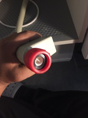

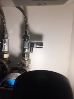

Hej herinde! Jeg er helt ny på forummet, men kan se jeg kan muligvis finde den hjælp jeg søger herinde.
Jeg har købt en opvaskemaskine, og efter en længere kamp, er jeg nået til stadiet hvor jeg skal tilslutte den vand, men der kan jeg ikke få rørene til at tilslutte! Maskinen vandrør tilslutning måler 3,4 cm og den hane jeg skal tilslutte den måler 2 cm. Hvordan kan jeg tilslutte den? Kan man få noget der kan forbinde disse?
Her er nogle billeder af de to ting jeg ikke kan få til at koble sammen.
Jeg håber at i kan hjælpe! :-)

Du køber en reduktion 1/2" til 3/4", som du skruer på din vandhane. Gummipakningen i slangen til opvaskeren sørger for at det bliver tæt.

Det ser ud til, at du har brugt paktape på tilkoblingen mellem overgangen 1/2" til 3/4". Der skal kun bruges tape ved ventilen og ikke ved forskruningen til slangen. I slangen er der en gummipakning, som gør samlingen tæt. Du har ikke beskrevet, hvor det drypper fra, men jeg går ud fra, at det er samlingen ved slangen. Hvis det er mellem hanen og overgangen, har du lagt tapen forkert på. Giv gevindet lidt ujævnheder med et nedstrygerblad eller en skruetrækker, så gevindet bliver ru og bedre holder tapen fast.
