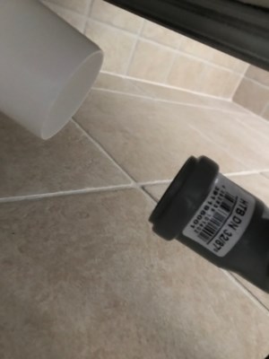

Afløbet på mit nye badekar er 50mm og afløbet i gulvet er 32mm. Se foto. (Afstanden mellem rørene på billedet kan jeg ændre på — de sidder ikke så tæt som det ser ud til).
Jeg kan finde en reduktion fra 50mm NIPPEL til 32mm MUFFE, men tilsyneladende ikke omvendt. Kan det være rigtigt at jeg skal sætte en 50/50mm muffe på badekarret og derefter reducere fra 50mm nippel til 32mm muffe? Jeg synes jo det burde være omvendt så vandet løber ned i en muffe og ikke ind i en nippel.

Ja en 50 samlemuffe, en 50-32 reduktion og en stump 32 rør. Så kører det.

Tak for budet, Epoxymand, men så kommer vandet jo netop til at løbe fra en muffe ind i en nippel. Er det smart? Og overhovedet en lovlig/godkendt løsning?

Den er fuld lovlig.
