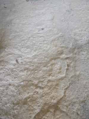

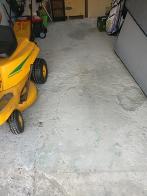

Jeg skal til at lave værksted i garagen og vil gerne ende ud med en plan og glat overflade. Som I kan se på billederne er det nuværende ødelagt mange steder og overfladen er alt andet end jævn...
Hvad er det nemmeste at gøre som også er til at betale?

Jeg havde et lignende gulv, hvor jeg sleb det groft med en diamantkop, gav det flydespartel og et lag værkstedsfliser. Holder meget fint. Ingen løse fliser endnu.
