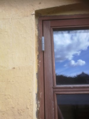

vi ejer et hus fra 1900 som trænger til at få skiftet fuger, vi overtog huset i 2017.
tidligere ejer har skiftet fuger på et tidspunkt, dog har han lagt silikone fuger rundt om vinduet på begge sider :-/ , jeg ønsker at anlægge nye fuger rundt om vinduerne udvendig og tænkte at det skulle være kalkmørtel fuger "for at det kan ånde"
hvordan fjerner man gamle fuger da der er behov for isolering ligeledes rundt om vinduerne også.
er det bare igang med en hobbykniv eller kan de fjernes på andre måder
Tips og viden ønskes
Gamle men solidt hus fra 1900 :)

Almindelig kalkmørtel er velegnet. Og ud fra billedet at dømme har du ingen fuger i huset ellers som du skal ramme m.h.t. farver.
Fæhår er det man blander i mørtelen. Det kan ikke undgås at der stikker enkelte hår ud fra overfladen. Vent til det er hærdet op og tag dem så forsigtig med en lighter.
Da det er trævinduer er det godt at bagstoppe med tjæret værk hvis ikke det allerede er gjort. Tjæren trækker ad åre ind i træet og modvirker råd.
