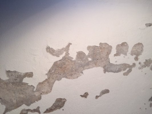

Vi har haft nogle fugtproblemer i vores kælder - det er nu fikset lang historie
Men det har fået noget af pudset til at falde af en masse steder. Det har i sin tid fået et eller andet spartle/pudselag på toppen på en 2-4mm - det er den del der rasler af en masse steder. Det er sikkert ikke ideelt med den behandling, det har fået - men det er fortid og tidligere ejer - spørgsmålet er, hvordan reparerer jeg bedst - hvilket produkt ville I bruge til sådan  noget?

Når fugtproblemet er udbedret og murene er tørre igen (vigtigt!), så er det velsagtens bare at pudse med kalkmørtel.
Hvor lang tid siden er det fugtproblemet er udbedret?

De har været tørre nu omkring 3 måneder. Kalkmørtel er sikkert den rigtige løsning, men når nu puds dybden kun er nogle få mm, holder det så? Eller skal der forbehandles med et eller andet?
