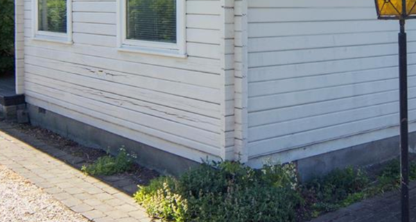

Vi har underskrevet en købsaftale og vores 6 dages fortrydelsesret er hermed påbegyndt. Det er en ældre bjælkehus fra 1970. Det er i god stand, men har følgende nævnt i tilstandsrapporten:
  • K2 Der er trænedbrydning i ydervægge mod syd, øst og vest.
  • K2 Der er trænedbrydning i stolpe nederst mod sydøst.
Vi tæller ca. 6 bjælker der skal skiftes.
Men nu er vi blevet nervøse. Hvor meget vil sådan et projekt koste? Jeg ved det er svært, hvis ikke umuligt, at lave et skøn på baggrund af ovenstående information. Men måske I ved om det er et projekt til 30.000, 80.000 eller 300.000.
Jeg har set en masse projekter på nettet, men ingen nævner pris. Det skal naturligvis laves af en faglært tømmer.
Håber I kan hjælpe og på forhånd tak.
/Philip

Det er en ret kompliceret opgave at skifte sådanne bjælker, og jeg vil til enhver tid fraråde at købe et sådant hus, blandt andet på grund af de krydsende bjælkeender, hvor der konstant er meget stor risiko for vandindtrængen i konstruktionen, og dermed råd/svampeskader.
Jeg tror ikke der kan tegnes råd/svampeforsikring på et sådant bjælkehus, og det fortæller jo lidt om risikoen.
Altså er min klare holdning, at sådanne huse ikke hører hjemme i det fugtige danske klima!

Godt nok er det “kun” K2, men det bliver jo til værre med tiden. Hele beklædningen - dvs alle vægge skal skiftes. Kom ud af den slutseddel nu! I kan for de rep penge bygge et helt nyt.

Fakta: tilstandsrapporten siger, at de bærende konstruktioner er i opløsning. Der er nedbrydning midt på ydervæggene. Huset er “samlet” nedefra og at luse bjælker ud er rimeligt bekosteligt. At stolperne er nedbrudte finder jeg er den største fare, da de ikke kan udskiftes uden at afmontere bjælkerne. Man må formode, at der er bagmur af en art. Dvs at der på udvendig beklædning er sømmet lister til fastholdelse af indvendig beklædning. Når man nedtager dele af de udvendige bjælker, ryger hele væggen.

Nu tænker jeg bare højt. Måske vil det være muligt at få understøttet taget midlertidigt og hive den gamle facade ned. Så kunne man bygge en ny bærende konstruktion, isolere og montere ny træ beklædning eller lign. Det er selvfølgelig et projekt med et vis omfang, men burde kunne lade sig gøre.

Jeg har været med til noget lignende på et meget mindre hus ( 15 m2 ). Det var samme system med bjælker der er skåret ind i hinanden. Der understøttede vi med donkraft, ved at få fat i bjælker lige under vinduer. Så blev de dårlige bjælker skåret i stykker og nye isat nedefra. Du skal stort set have hele huset holdt oppe på en gang.
Så det er "lade sig gørlig " til ret små penge ( skud 20-40.000 ). Men det kommer jo an på hvor kreativ en tømrer (multihåndværker) i får fat i.
