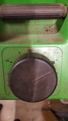

Jeg har et lygte justeringsapperat, et Bosch efle 61
Jeg er kommet i tvivl om jeg har sat det forkert op.
Normalt så har jeg sat drejeknappen på den afstand jeg har målt fra lygten og ud til selve apperatet.
Nu har jeg så fundet manualen til det på nettet, men mit tyske er ikke så godt :( og jeg syntes de har glemt at beskrive det i den engelske udgave
http://www.bosch-classic.com/media/...EFLE61.pdf
Så vidt jeg forstår det så skal jeg sætte drejeknappen på 10 hvis der på en afstand skal være et fald på 1 cm pr meter?
Er der nogen der har erfaringer med sådan et apperat?

Kan ikke lige finde det i manualen, men tror du har ret i din antagelse, udfra angivelsen på skalaen for drejeknappen.
