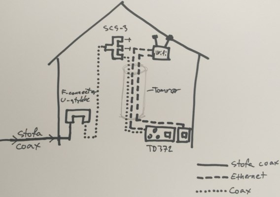

Jeg TROR, at jeg har indsnævret fejlen til et kabel der går fra en fordelerboks (Triax SCS-3) og hen til den føromtalte slutdåse fra Triax.
Lige nu er fordelerboksen frakoblet, så det er helt sikkert ikke DEN der er årsagen til problemet - Ydermere er der, på fordelerboksen, monteret slutmodstande på de ubenyttede udgange.
Kablet (som måske er defekt) er HELT nyt, dobbeltskærmet (net/folie) og uden skarpe knæk.
Der er ikke forbindelse imellem skærm og signalleder nogen steder i installationen (ifølge min gennemgangstester).
Eneste issue jeg umiddelbart kan komme i tanke om med kablet er, at det, over en afstand på ca. 3 meter, løber parallelt (i samme tomrør) med 2 stk. cat7 netværkskabler (hvis skærme begge er koblet til jord).
Jeg kan ikke 100% afvise, at kablet har fået et knæk under installationen - Men jeg synes, at jeg var meget påpasselig da jeg trak det.
Installationen ser sådan ud.
Jeg vil forsøge at trække et nyt kabel, med mindre der er nogen som har en anden idé???

Jeg tror ikke du har nævnt at der er en fejl og hvad der ikke virker.
Men formoder du mangler et antennesignal?
Jeg ville prøve at skifte kablet du omtaler. Det bør ikke være noget problem at det løber sammen med netværkskabel.
