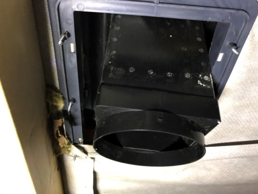

Skal have tilsluttet aftræk fra emhætte til taghætten, men synes ikke umiddelbart jeg kan finde noget der er plug and play.
Jeg har vedhæftet et bar billeder af taghætten fra loftsiden. Der er en ramme monteret i undertaget - skal man tilsluttet aftrække fra emhætte til denne, eller skal det så langt op i taghætten som mulig?
Rammen måler cirka 220 x 320 mm
Selve taghætten måler cirka 160 x 220 mm ved den grønne markering

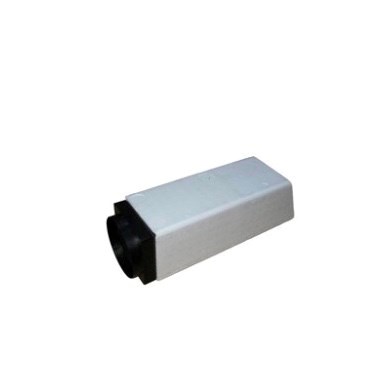

Nå, fik sådan et isorør udleveret i den lokale Bauhaus
Det passer fint i taghætten, men desværre er taghætte ikke centreret med gennemføringen i undertaget, så isorøret kan kun monteres hvis jeg piller flamingo-kappen af
Skal jeg have isoleret på en eller anden måde?
Der går pt en isoleret 150mm flexslange fra emhætte til taghætten. Emhætten, en spritny og temmelig dyr Siemens, tager ikke meget damp og os under madlavning - er det grundet den flexslange?
Jeg har prøvet at afmontere slangen fra emhætten, og der kommer rigeligt med luft fra udtaget!
