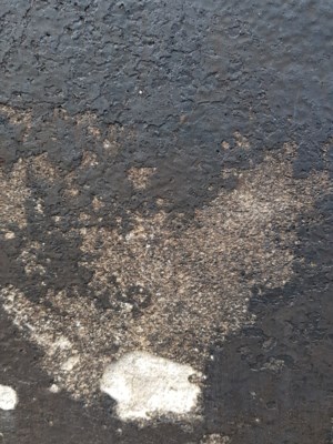

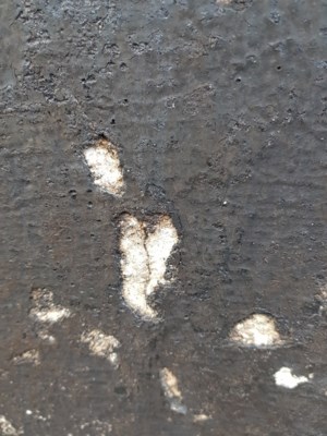

Jeg vil gerne male min facade, da malingen bobler op. Da jeg skraper den gamle maling ned, bukke gammel tjæremaling op under. Enkelte steder falder pudsen af og der er altså adgang til rå mur.
Kan jeg lappe hullerne og male over? Eller skal jeg få pudsen væk(inkl tjæremaling) og pudse op på ny? Og hvis der skal en prof på, koster det så kassen?
Væggen går fra fliser og ca 2.5 meter op på højest sted.  I alt under 20 m2.

hejsa ............ desværre , men du får ikke noget maling til at binde oven på tjære/asfalt ........ så alt skal renses af .............
