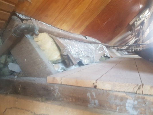

Vi er igang med en større renovering af 1 sal, nu er vi kommet ind til skunken og ser det her, inde bag skunkvæggen er der en gammel alu folie, som vi har forbundet sammen med en ny af plastic fra skråvægge og ned til start af skunken.
Skunken er en varm skunk.
Nu til spørgsmålet, jeg tænker at den dampspærre skulle have gået ned til remmen? Den slutter ved skunk gulvet.
Hvordan udføres det korrekt? Og er det evt. noget en ejerskifteforsikring burde dække? (der står intet om det i tilstandsrapporten)

Jeg ville skifte alukraft ud med en ordentlig dampspærre og fastgøre den til bundrem eller bagmur. Alukraft er som regel udført så mangelfuldt, at den ikke hjælper alverden.
