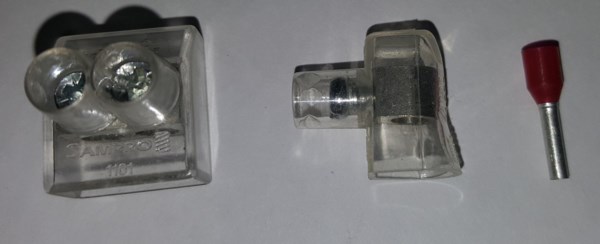

Hej et spørgsmål : -)
Jeg ville høre om det muligt at lave fordelingen i samle dåserne, med samlemuffer som vis på mit billede?
Så der kun kommer et kabel ned til enhederne?
Er eller jeg nød til at bruge JA-110Z  i samle dåserne ud til enhederne?  Og før to kabler ned til enhederne?
JA-110 Z- BUS Adressér bar BUS-splitter / Varenr: 46681
Hilsen Martin G.

Brug JA-110Z splitter til at dele bussen op med. Så er det udført korrekt og sådan en splitter koster næsten ikke noget.
Alternativt, så før bussen fra detektor til detektor, som perler på en snor. Så er du fri for alle de samlinger (og dermed også fejlkilder!)

Hej Wezio
Jeg takker for svaret, nej de virker ikke så dyre umiddelbart JA-110Z + dåsse.
