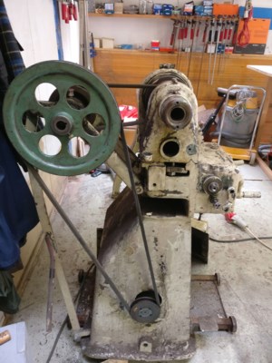

Hej!
Jeg er en nybagt Vesuv-ejer, og fan af de danskproducerede maskiner fra de gode gamle dage! Jeg fik maskinen med kileremstræk for en slik, og så derfor igennem fingre med, at den manglede et gear-sæt der tilkobler tilspændingsgearkassen til hovedakslen. Så nu spørger jeg optimistisk:
1: Nogen der ved, om tandhjulene til kilerems-Vesuv'en er i standart størrelser så de stadig kan købes?
2: Er der en Vesuv-ejer der kunne overtales til at tage et billede ind fra siden af den tilkobling jeg mangler på min, / er bosiddende på Sjælland så man kunne komme og tage et kig på en funktionsdygtig en af slagsen?
Ser frem til at høre fra jer.
-Thorbjørn
