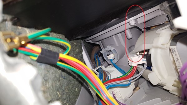

Jeg har i længere tid døjet med min SX65M037EU/65 der kommer med fejlkode E15
og hvor tricket med at hælde den bagud/til den ene side løser problemet.
første gang gik der et par måneder, men nu er det snart på uge basis at det skal gøres.
Denne gang har jeg dog sat den til at køre en opvask, efter at have trænget bundpladen for vand
og jeg kan se hvad der ligner et "overløb?" drypper en del dråber fra som tilsydeladene
bare bliver dirigeret ned på bundpladen.  - Og det er det eneste sted jeg kan se der skulle komme vand fra.
Nogle der er klar over hvad funktionen er, og hvad der evt. skal skiftes ( og kan det betale sig ? )
pft.

Mener du at det antal dråber der kommer er nok til at fylde bundpladen en gang om ugen.
Jeg har haft et problem lignende din, men hvor årsagen var at en gryde, skål eller hvad det nu var havde skubbet knappen hvormed man dosere filtersaltet et stykke ud fra den plads, så pakningen sluttede ikke tæt, og vandet sprøjtede ud ved siden af knappen og ned i bundkaret, (og det var ikke til at se hvor vandet kom fra).

Hej jhb.
Tak for det hurtige svar.
Min type ser ikke helt ud som din - men jeg fik den dog renset 100% nu.
Men et rigtig godt bud. jeg køre lige en hurtig vask efter det hele er blevet renset
og så vil jeg kigge nærmere om den kunne sidde løs.
Umiddelbart kom der den mængde vand der ses på billedet, efter jeg havde tømt en halv liter eller mere ud på gulvet, og sat en ny vask i gang. specielt i slutningen af vaskeprogrammet begyndte der at komme dråber hvert 3-4 sek.
Så om det er "det" som gør det ved jeg ikke. men jeg kan bare ikke spotte hvor det ellers skulle komme fra.

Min Simens var utæt mellem karet, og plasthuset hvor spulepumpe mv sidder i.
Man kunne tydeligt se der var løben vand ned af plasthuset...
hvis det er der din er utæt, kan jeg beskrive hvordan jeg fik den tæt..

Hej je_ns - tak for info - jeg vil se om jeg kan spotte vand derfra - og så kan det være jeg lige vender tilbage.
