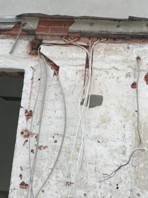

Jeg har revet en gammel tilbygning ned, og vi er ved at bygge en ny.. alle mine kabler inde fra huset kommer ud, og skal samles i et teknikskab, på den mur i ser på billedet..
Kan jeg få problemer med støj på antenne og netværk, når de ligger tæt på et strømkabel?
De er placeret lidt dumt, som i kan se på billedet.. har forsøgt at samle al strøm i venstre side, og data og antenne i højre.. dog krydser to kabler hinanden som i kan se..

Det giver ingen problemer.

husk alle antenne kabler skal være 4g/lte tætte og godkendt af yousee/stofa ellers skal du nok få problemer med 4g støj.
ligeledes stik skal være 4g/lte tætte ikke noget med gamle tv stik med plast hætte.
iøvrigt så kan du køre tv over rj45 med flg kabler i begge ender :
https://www.av-cables.dk/antenne-ad...gITZfD_BwE
der hvor man så har sit patch panel sættes svarende kabel i og over i antenne forstærkeren som også skal være yousee/stofa godkendt mht støj
