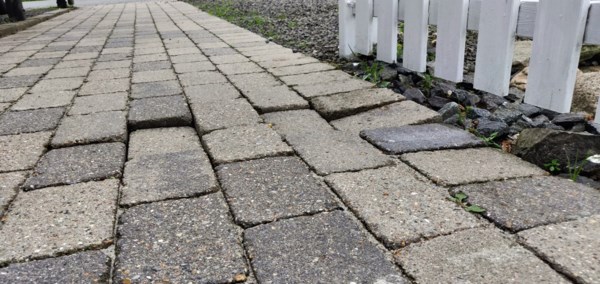

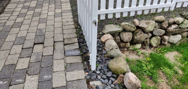

Jeg har et sted hvor sandet under mine belægningssten bliver ved med at skylle væk. Jeg har forsøgt at rette op med grus og stenmel, men det bliver ved med forsvinde når der kommer et regnskyl. Det forsvinder ud mellem stensætningen umiddelbart ved siden af.
Hvad vil den bedste holdbare løsning?
Kan jeg forsøge at fylde cement bag stensætningen?
På forhånd tak
Mvh Ebbe

Næste gang du skal rette fliser op, så læg fibertex over sandet.

Du kan også lægge belægningen som engelsk brolægning. Ibland cement med bakkesand 1:8 og kun jordfugtig.
Det holder på sandet, er gennemtrænglig for regnvand og myrernes gravearbejde forhindres.

Den omtalte cement / sand blanding behøver ikke at få tilført vand. Det størkner alligevel første gang det fugter lidt.

Det er korrekt Erik. Opstigende jordfugt skal nok få cementen til at hærde. Faktisk er det styrkemæssigt en fordel med mindst mulig vand.
På den anden side letter det arbejdet betydeligt hvis blandingen ikke er tør som mel.
