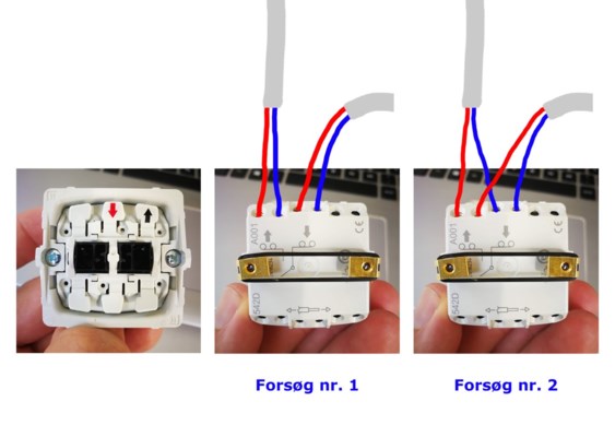

Hej. Jeg vil gerne bruge en alm. fuga-afbryder som ledningskontakt -- den skal bare fungere som en tænd-sluk midt på en ledning.
Men hvordan forbinder jeg ledningerne?? Har prøvet to ting -- begge gange med sprunget sikring som resultat.
Så hvordan skal de så sidde?? :-D

Du skal ikke have de blå ledninger forbundet til kontakten, så dem forbinder du med en samlemuffe. Den ene brune forbinder du til klemmen med pil ind og den anden brune til klemmen pil ud. Begge dine forsøg resulterer i en overbrændt sikring.
