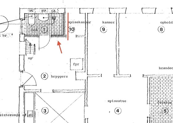

Bærende væg? skraveret væg på plantegning

Hej.
Jeg ønsker at få fjernet dette stykke af væggen, men er i tvivl om den er bærende. Hvad betyder det når den er skraveret sådan på plantegning, når de andre mure er faste?
Vil i mene den er bærende/støttende i denne konstruktion? Væggen til højre vil skulle flyttes ind til døren, således det bliver et lille toilet og ikke bad.

Det er ikke på grund af at det er bærende at det er skraveret. Det kan være at det er i forbindelse med ombygning at badeværelse er tegnet. Hvis du lægger mærke til det er der ikke nogen detaljer på resten af huset, kun ved badeværelse.
Så det er ikke de originale tegninger du kigger på, men kun tegning af badeværelse hvor resten kun er markeret.
