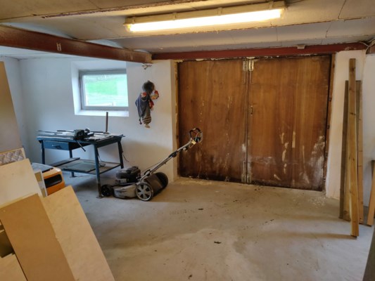

Jeg er i den heldige situation af jeg kan få mig et billigt værksted, mod at jeg selv sætter det i stand... Eneste problem er, at jeg ikke har særligt meget forstand på optionerne eller økonomien til en håndværker.
Jeg har vedhæftet en tegning af bygningen. (billede + pdf)

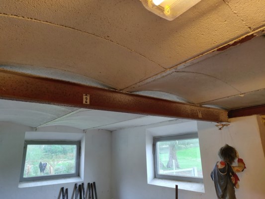

Der er uisoleret høloft over værkstedet, rum 1 og 2 samt heste stalden.
Der er semi-isoleret svalegang over garagen, samt fyrum.
gulv til lofts højde er små 210cm - 220cm.
Som total novice ville min plan være at undersøge hvad det ville koste at trække en forbindelse fra fyrrummet til værkstedet så der kan komme en radiator op. Dække høloftet til med isoleringsmåtter og selvfølgelig få lavet ordentlige døre / port. Eventuelt give ydermurene 50mm skelet + bats.
Ligeledes har jeg også planer om at få trukket nogle flere el-forbindelser ( især et kraftstik ned til "svejse" området) Men jeg tænker at det burde være det "billigste" at få styr på til sidst.
Jeg vil lige understrege at det er til hobbybrug, så jeg har ikke rigtigt mulighed for at trække noget fra. :)
