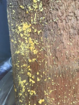

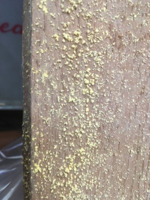

Hej Forum, vil lige høre om I kan hjælpe mig lidt her:
Var nede I min krybekælder for nogle dage siden og opdagede at der var kommet nogle gule belægninger på træværket i loftet. Men kun ud for to udluftningsriste, som går ud til den fri natur, og så ca to-tre meter ind i kælderen. I resten af kælderen er der ingenting og det ser rigtig fint ud.
Har selvfølgelig søgt på google omkring dette og fundet frem til noget der kaldes Sap Crystals, som det ligner meget.
Har I et bud på hvad disse belægninger kan være og er det evt noget I kender til?
Håber meget at I kan hjælpe.
Vh Morten

Sap crystals er det helt sikkert ikke. Det er bare hærdet harpiks på dansk.
Hmm... Ligner ikke svamp (Tåresvamp eller troldsmør).
Kan det være noget pollen eller sporer der er blæst ind via kanalerne eller isoleringsmateriale der er drysset fra loftet?
Mvh TRRA

Hvordan virker støvet, er det tørt ?
Kunne måske ligne borebiller, og deres borestøv ?

Foreløbigt tak for svarene 👍
Når man rører ved det, bliver det lidt ligesom blødt kridt som også støver en smule. Måske pollen kunne være et godt bud. Det skal siges at der forrige sommer var et brombassebo lige omkring dette sted, ved udluftningskanalerne..
Man er jo altid bange for at det kunne være en form for svamp.
I må endelig skrive flere kommentarer, hvis I har et bud på hvad det kan være.
Vh Morten
