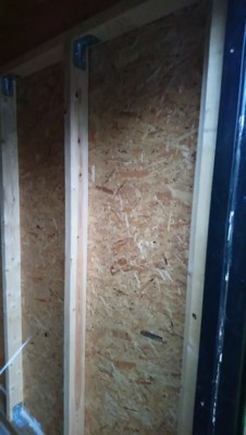

Jeg skal til at isolere mit skur på indersiden af vindspærren, og min kammerat har fortalt mig jeg skal tråde isoleringen op... Er det for at lave luft mellem isolering og vindspærre, eller for at lave det mellem isolering og dampspærre?
På ydersiden af vindspærren er der lister og så beklædning.

... Eller bare så det ikke falder ud i hovedet på mig, mens jeg isolerer?

Det er bare så det ikke falder ud i hoved på dig men det er overflødigt hvis du bare laver isoleringen ca 5 mm for stor så den sidder i spænd.
