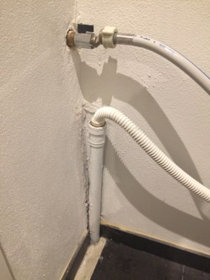

Jeg er i den konkrete situation at jeg for et par år siden har købt et hus fra 1969. Bryggerset er renoveret i 2010. I bryggerset er der installeret et afløb, hvor sælger havde tilsluttet deres vaskemaskine - se nedenstående billede.
Jeg synes, at det afløb ser ud til, at være lidt noget fusk, men jeg kunne godt tænke mig at vide om det overholder reglerne? Jeg tænker f.eks. på:
  1. Må man støbe plastrør ned i betongulv?
  2. Er det lovligt, at lave afløb med så lille diameter - indvendig diameter er 27 mm
På forhånd tak.

Det ser ud som 1000 vis af andre afløb.
Alle kloak / afløbs rør lagt i de sidste ca. 40 år er plast og de er enten lagt i jord eller indstøbt i beton. Diameter er ok hvis den kan tage det vand der kommer.
m.v.h. Erik

ev elmand skrev den 05-09-2018 07:58:34
 Tak for input! Jeg slår koldt vand i blodet igen så
