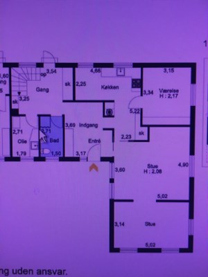

Vi er faldet pladask for et hus fra 1870, hvor der dog er nogle niveauforskelle hist og her, med trin op og ned, blandt andet pga. at stuen er efterisoleret, så det nu er strøgulve med 100 mm isolering. Resten af stueetagens gulv beskrives som udført af beton med slidslagsgulv, uisoleret. Der er i huset ingen kælder, krybekælder eller ventilleret hulrum.
Mit spørgsmål går så på: hvis vi ønsker både at efterisolere gulve (evt. ilægge gulvvarme) og få stueetagen i niveau (enkelte cm forskel er ok, men ikke store trin som nu) er det så bare at bryde eksisterende gulv op og grave ned? Hvor langt kan man mon komme ned når der ikke er krybekælder? Hvad vil vi mon møde dernede? Det er jo svært at teste inden man køber huset. Vi er bekymrede for om det overhovedet kan lade sig gøre.
Det drejer sig om ca. 90 kvm - nogen forslag til hvad det ca. vil koste (uden gulvvarme)? Min kæreste mener 500.000 kr. Billedet viser alle rummene vi ønsker at grave ud i. Der er et trin (ca. 20 cm) mellem 'gang' og 'indgang' og igen 20 cm trin fra køkken og indgang, og ind i stuen.
Der vil i samme forbindelse også rykkes/fjernes på enkelte vægge.
Vi ønsker at gøre det meste selv, med kyndig vejledning fra folk med erfaring.
