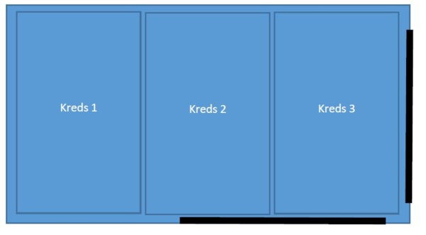

Hejsa,
Jeg har et næsten 100 m2 stort rum med 5 meter til loftet - gammel poolrum - som jeg er ved at omdanne til stue/aktivitetsrum. Rummet har to store gulv til loft vinduespartier og stor radiator under hvert af disse (vist på tegning). Resten af huset har ikke mulighed for gulvvarme, men det vil jeg have her. Jeg har isoleret godt og forventer følgende:
  • Tilslutte gulvvarmekredse 1 direkte på den ene radiatorkredse med minishunt
  • Tilslutte gulvvarmekreds 2 og 3 på den anden radiatorkreds med minishunt (duo)
  • 20mm pex i gulvet
  • Fastholde de to radiatorer under vinduerne.
Er det muligt at lave en sådan installation og giver det mening. Input modtages gerne :-)

Hvis der ikke er mulighed for fælles blandekreds (shunt), er det en udmærket løsning. Dine radiatorer hindrer kuldenedfald fra de store vinduer.
