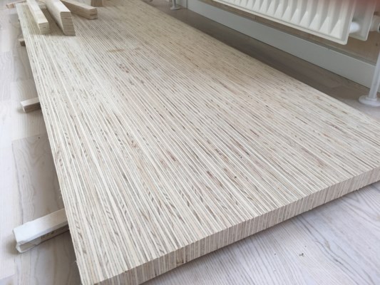

Jeg har gang i et projekt med at lave et skrivebord/computerbord af krydsfiner hvor jeg har skåret ca 30 snit og limet dem sammen så det er skæresiden der bliver bordpladen. Jeg er dog kommet i tvivl om efterbehandlingen af det.
Jeg ønsker ikke det skal blive gult og heller ikke for blankt (så naturligt som muligt). Min plan var egentlig at give det mat gulvlak da det var det en ekspedient anbefalede mig. Han sagde at det ville stadig blive lidt gult, men at det ikke kunne undgås - så det acceptere jeg.
Jeg har dog efterfølgende hørt at man kan efterbehandle med sæbespåner, hvilket leder til mine spørgsmål.
  • Er der nogen der har nogle erfaringer med efterbehandling med sæbespåner på et lignende bord? Kunne godt tænke mig at se hvordan det ser ud.
  • Hvor modstandsdygtigt bliver bord med denne behandling kontra lak?
  • Og hvordan gør man evt?
Har forsøgt at google mig frem til det men synes ikke jeg kan finde svar jeg kan bruge. Samtidig skal det siges at jeg er helt ny indenfor gør det selv, så ved ikke så meget (ved ikke engang hvilken træsort krydsfineren jeg har brugt er lavet af 🙃)
Håber nogle vil hjælpe.
Pft, Espen
Billede af bordet som det ser ud lige nu:

Nu ved jeg ikke hvor du har dine oplysninger fra, men jeg vil helt klart anbefale en klar syrehærdende lak der ikke bliver gullig. Men du kan ikke lave om på træets farve som en klar lak på flotteste vis vil fremhæve.
 Alle former for sæbebehandling vil jeg ikke anbefale da bordpladen så vil virke som en svamp over for alle spildte væsker.
X-fineren kan godt ligne birkefiner.
Husk at give pladen på begge sider hvis du vil undgå den slår sig.
Mvh. Leif.

 Tak for dit svar Leif
Jeg tror jeg prøver med lakken da jeg helt ikke vil have det til at suge noget (der skal nemlig nok blive spildt en ting eller to på det med tiden). 😊
