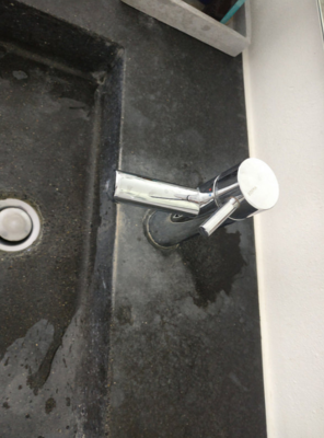

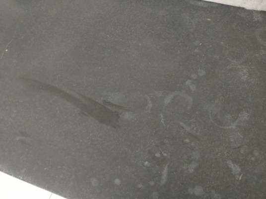

Vi har 2 bordplader på vores badeværelse som ser lidt trætte ud!
Der er tale om en eller anden slags natursten – granitblanding.
Der er tale om almindelig kalk, men også syre skader af Cillit Bang L
Jeg tænker, at slibe plader, og så påføre en eller anden slags gelcoat – for at gøre det mere modstandsdygtigt.
Men hvordan griber jeg opgaven an?
Hvad skal jeg slibe med? Samt hvad anbefaler i som den bedste fremgangsmåde?
Hvad med gelcoat? Er det en god idé, samt er der måske en bedre alternativ?
Håber på nogle gode konstruktive svar :)

Jeg blev også anbefalet at rense det af med "Metyl-Etyl-Keton" - men det ser ud som noget rigtigt harsk stof - ala acetone!

Den skal poleres med polermiddel og egnet polerskive. Herefter skal pladen have stenolie.
Med mindre det er en komposit plade med akryl i?
Prøv at henvende dig hos den lokale stenhugger ved nærmeste kirke. Der kan du nok få alt du skal bruge samt vejledning.

Det ligner en formstøbt graphalit bordplade. KUMA sælger nogle forskellige plejemidler til den, som får den til af skinne, som var den ny. Er den hårdt medtaget kan en polering komme på tale.
Du må ikke begynde at slibe i den!
