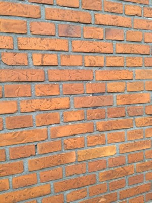

hvad vil det koste at få lavet sådan en revne, der skal vel jern ind efter udfræsning i ca hver 3 skift?
så skal der fuges bagefter med sort, ved ikke om man kan gøre det selv med det jern der skal i
måske skal der en murer til, selvom jeg er pensioneret maler det er jo langt fra det samme
Mvh.Freddy
lige et par billeder også.

Svært at huske måske 3-4 år men der sad en gammel lampe fra 1959
og der var boret et hul imellem stenene til at montere den i , og der sad en temmelig stor jernbøsning.
måske var det starten på revnen, og så er det blevet gradvis værre.

Jeg tror ikke,at du skal begynde at lave det helt store ud af det,få en murer til at kradse de beskadigede fuger ud,og derefter efterfuge.Jeg havde det samme problem for 4 år siden,hvor jeg reparerede muren,og indtil videre er der ingen tegn på nye revner.Som pensioneret maler,kan du også selv gøre det,evt.med lidt hjælp fra"YouTube"

 Det var som jeg håbede på du ville skrive, hvor langt ind skal der kradses, der skal jo en mørk fuge udenpå, tror godt jeg kan gøre det selv.

Nej,jeg er ikke udlært murer,men da vi for 8 år siden købte en ejendom,som mildest talt trængte til en renovering,fandt jeg ud af,hvad man egentlig selv kan.Jeg er maler ligesom du er,og har sparet tusindvis af kroner ved selv at mure m.m.Det med at lægge en anden farve fuge,ville jeg overlade til en murer,og i stedet selv gøre forarbejdet.Hvor langt ind der skal kradses kommer også an på fugernes tilstand.
